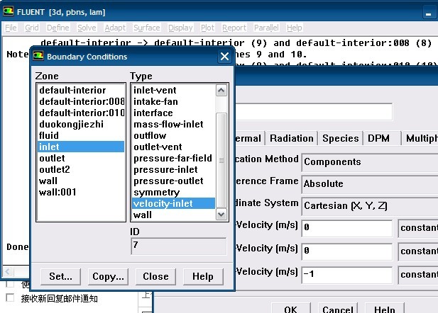

fluent 中如何将质量流量转化为速度

如图

你自己算,mass_flow = rou * v * A

hehe 是啊 我觉得直接修改 把速度入口改为质量流量入口就不用转化了

有些时候 是不能随便改边界条件的 。
如果是不可压缩的流体 以上两种可以互换。但是如果是可压缩的 就需要仔细考虑了。
