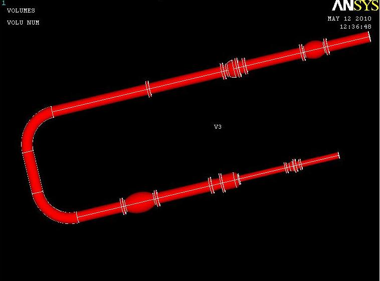

我最近计算一个管道的固有频率,由于管道尺寸过大,网格划分太粗提示有问题,但是稍微细一点内存就不够用了,说是ANSYS在XP中只识别1.2G内存。请问如何解决我的问题,我的管道大概20米长,是U形的。中间有几个阀门,对于法兰、阀门我已经尽最大简化了。请各位提点意见吧。结果不要求很精确,有个大致解以供参考即可

管道直径变化不大,长径比大的地方的地方可以考虑缩短尺寸, 就是一截一截很长那种
因为我觉得中间部分流动趋于稳定
这样可以减少网格数 减少计算量
我做另外一种东西的时候 老师叫我把长宽个减少一半 面积就减少4分之1 但是我还没那样干 软件还没学好 我汗

安装64位的试试

买服务器
