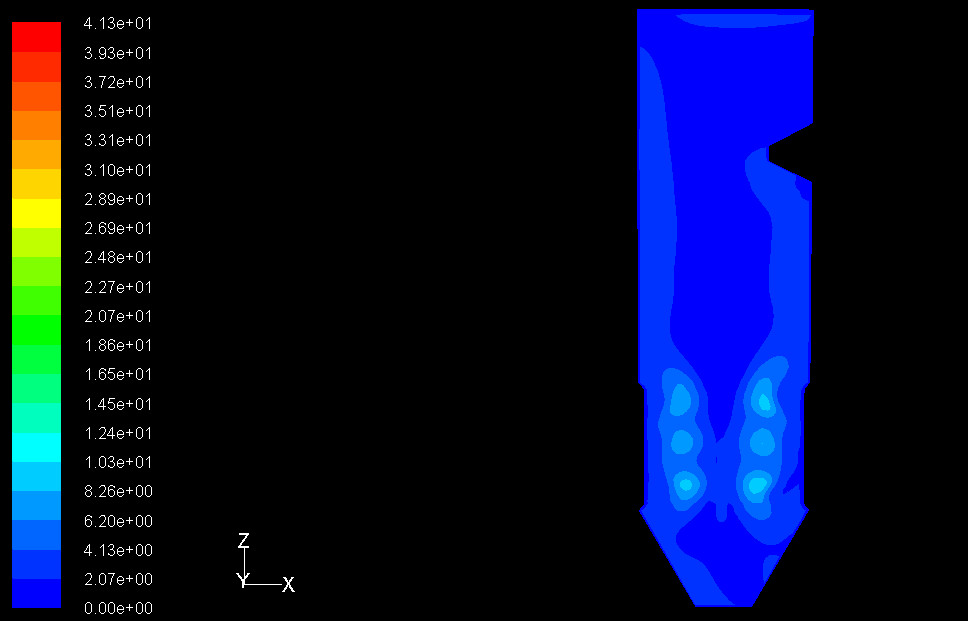

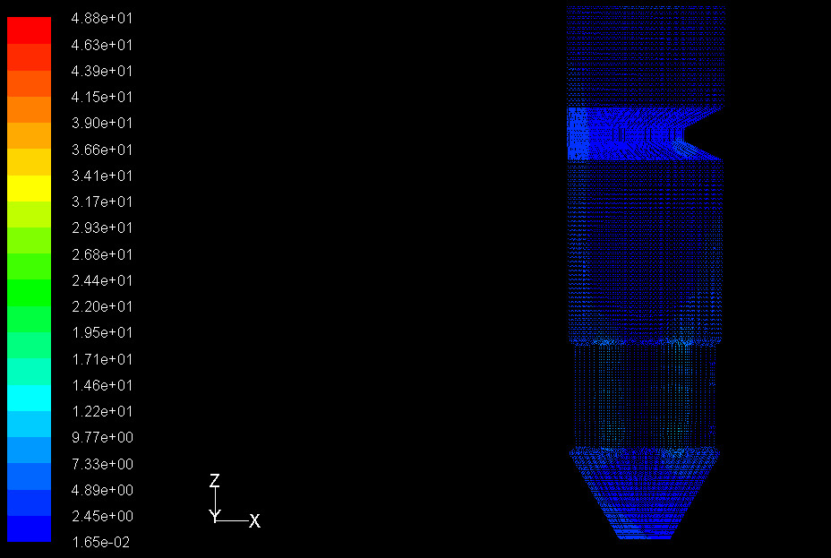

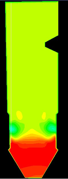

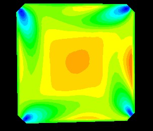

不知道怎么回事高温区总是集中在底部,高手指教一下问题出在哪了?

发表于 2010-5-12 20:58:07
最上面是下层二次风的温度场,中间是炉膛纵切面,之后是最下层一次风的

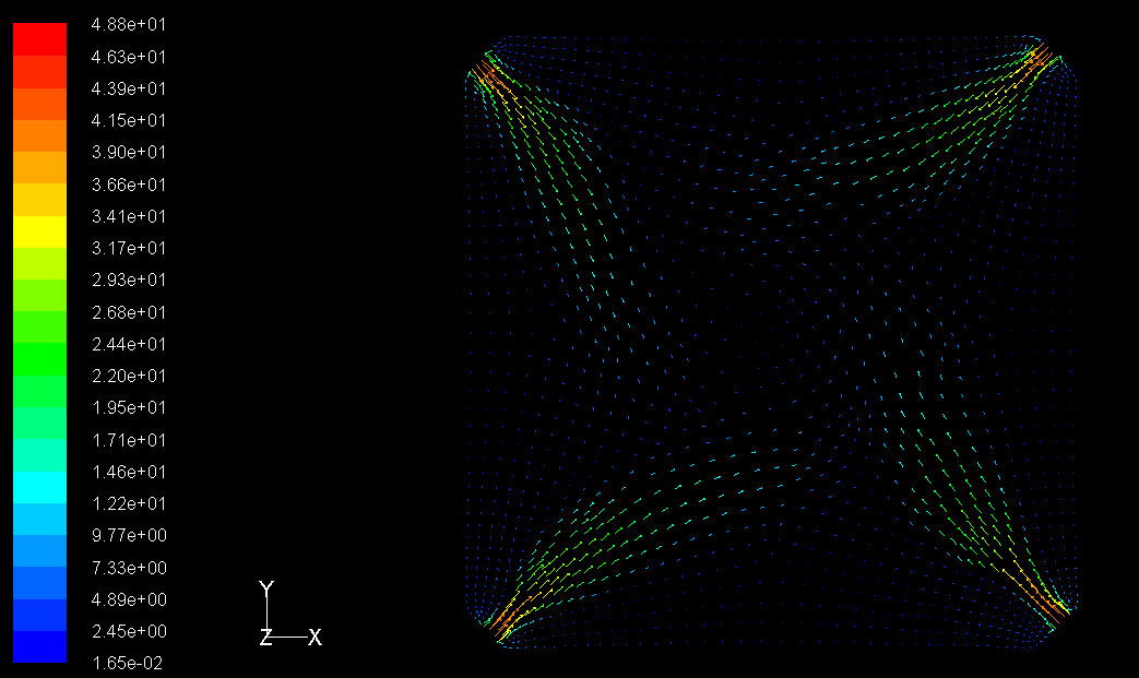

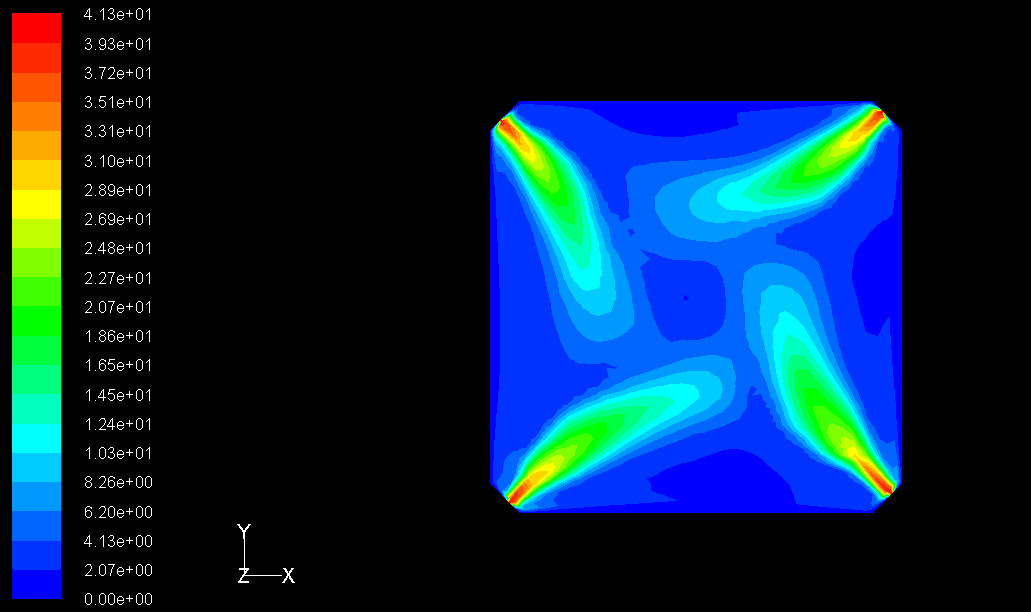

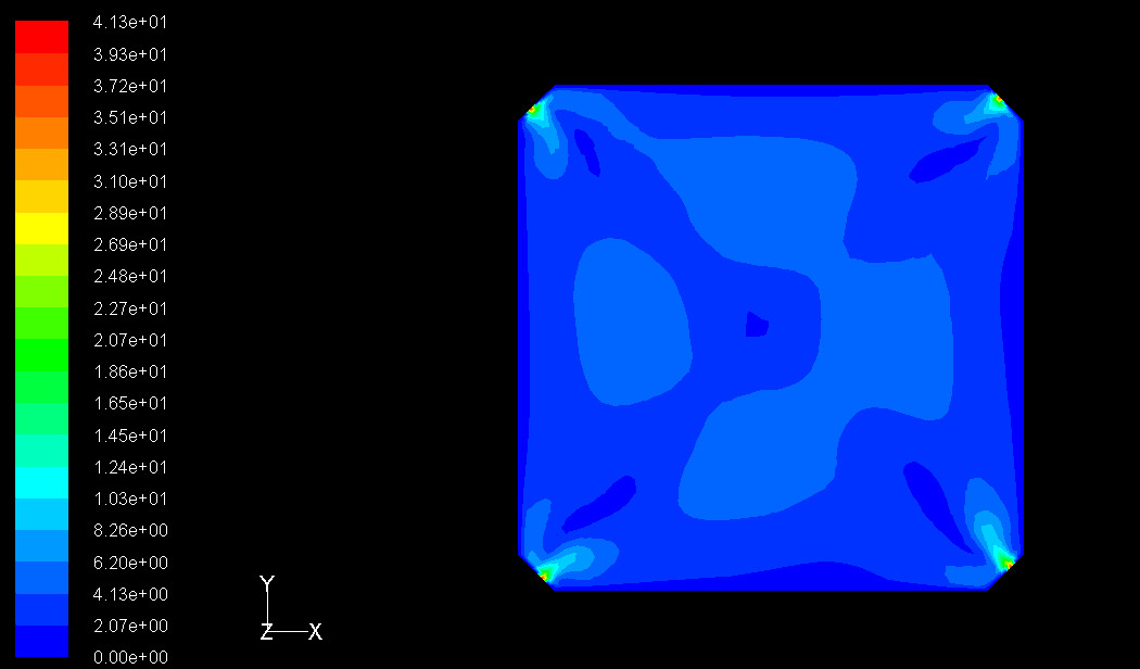

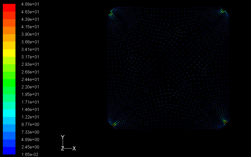

把流场放上来看一看,切圆形状和炉膛里面流场,速度矢量图。

发表于 2010-5-13 10:09:11
这些分别是对应的流场和矢量场
流场和矢量场
