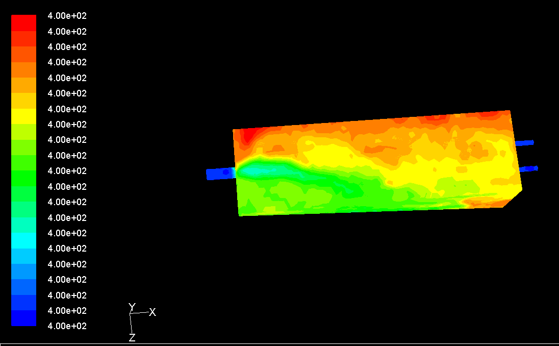

请问为什么我的温度等值线图的温度都是一样的温度?!有哪位好心人帮忙解答下啊!?而且我的出口温度和进口温度都设置不同的温度,图像出来却是一样,百思不得其解,而且试了好多次,拿了别人的msh自己设置一下行的。

流动系统对流是主要的控制过程,扩散是次要的。你的模型其余边界是绝热的,又没有其它源项,当然温度等于进口温度了。
你再从传热过程的角度想一想。

楼上能否再说具体点,我其实是想模拟个燃烧室,几个进口管道其实都是天然气进口,如果添加点燃的话问题是否能解决,是用PDF实现吗?

你说百思不得其解,也就是你不理解结果为什么如此,我帮你解释结果,它应该是符合你的模型的。至于你的模型是否模拟了你要研究的问题,就是另一回事了。
