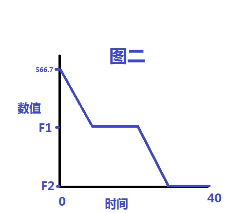

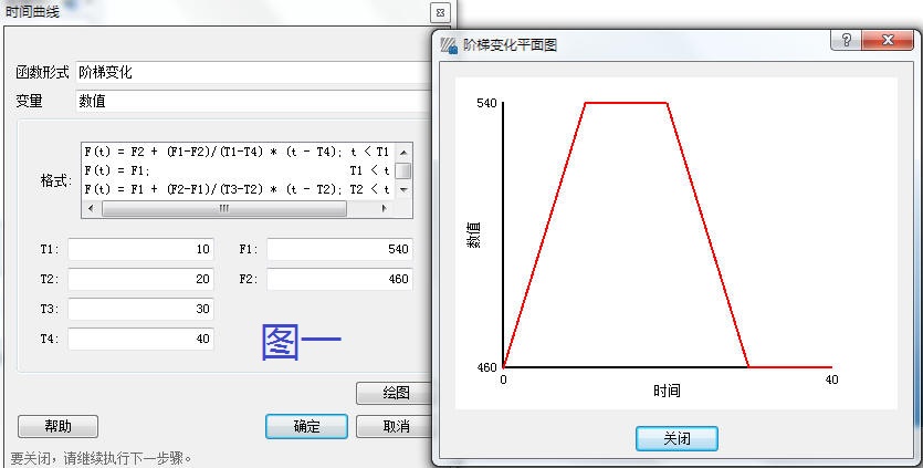

各位达人,在下有一问题:
      在CFdesign设置瞬态边界条件时,例如温度,在使用Ramp Step(阶梯变化),
在Form(格式)窗口里面有一组函数:
F(t)=F2+(F1-F2)/(T1-T4)*(t-T4);t<T1
F(t)=F1;T1>t
F(t)=F1+(F2-F1)/(T3-T2)*(t-T2);T2<t<T3
F(t)=F2;T3<t<T4
条件:常量:T1<T2<T3<T4,F1>F2,变量为t。
CFdesign里面的画出来的曲线如图一,但我个人认为应该是图二的样子。
其它公式好理解,但是F(t)=F2+(F1-F2)/(T1-T4)*(t-T4);t<T1
这个公式我怎么看都是递减函数,理解不了CFdesign软件里面绘出来的图。
各位达人对此有何高见?
谢谢!!
