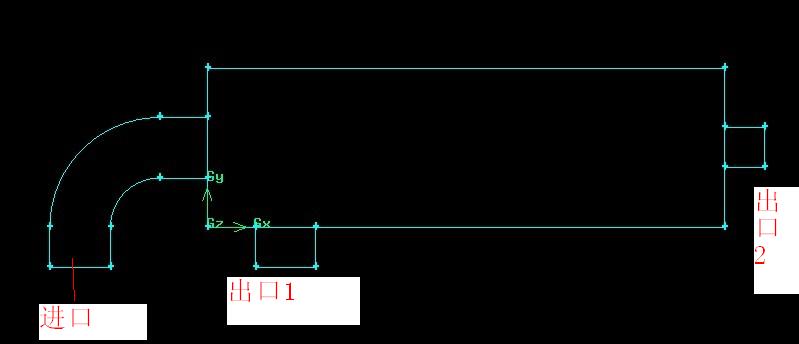

已知进口和出口1的流量与压力,出口2的流量,如果要得到出口2的压力分布,边界类型要怎么指定呢,尤其是出口2的边界类型?求高人指点,谢谢啦!

进口用速度进口,两个出口用outflow。前提是不可压缩流动。但outflow的假定是充分发展流动,从你给出的图来看,两个出口截面肯定都不是。解决的方法是延长出口接管,使出口截面基本满足充分发展流动条件。

回复 4# xrs333 的帖子
出口一接的是管子,延长没有问题,出口二那里接的是一个喷嘴呀,延长会不会有问题呢?

发表于 2010-5-21 20:20:19 | 显示全部楼层
不是你说的:
就把这些都包括到你的计算域中。
按照你现在的样子。很难一次就能找到工作点。不过那,可以多算几个工作点,通过拟合差值,慢慢寻找么。其实就是像解一个非线性方程组。

发表于 2010-5-21 21:03:47 | 显示全部楼层
你要的不就是在设定流量时的流场吗。
一般CFD只能设压力。所以问题就是什么压力能得到你要的流量。
m=f(p)。m和p都是向量。
这是个非线性方程组。通过数值方式找答案。什么牛顿法,速降法,等等。很容易找到的。

发表于 2010-5-23 17:32:35 | 显示全部楼层
对于一定的设备,进口压力一定的情况下,两个出口的流量取决于出口截面压力。这个压力越高,流量越小。这个压力是由出口下游的阻力产生的——想象一下两个出口下游各有一个阀门——下游总有一个地方的压力是已知的。
你的问题,我理解是两种情况——再现实验,或者是按设计要求模拟设备内部的流动。我建议,采用压力出口边界条件,并根据两个出口下游的阻力特性及其流量分别确定两个出口截面压力。或者索性用outflow出口边界条件。
