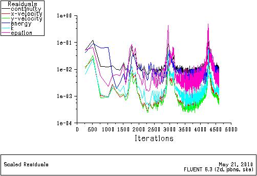

在风洞模型中模拟喷头喷出雾滴在气流作用下的流场分布 用的是离散相 非稳态计算 残差曲线如下 波动比较大 请问可能是什么原因和怎样判断收敛

非稳态算的?是不是很慢啊??你用稳态看看

需要用非稳态算的 稳态结果不能说明所建模型

我也用非稳态计算DPM,我自己的经验是,首先用稳态单相的流动做网格收敛性和独立性的检查。然后再进行非稳态的DPM的计算。不知道你有没有做前面的过程,如果直接靠经验画个网格就开始做非稳态的DPM计算的话,很有可能出问题的。
