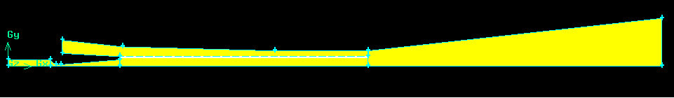

用的是湍流模型,但收敛的太慢了,要迭代几万次才可以收敛到e-5,有没有加快收敛的方法?我改了courant number,但情况不是很好。除了可以修改courant number之外,还可以改变哪个参数来加快收敛速度的呢?谢谢高手指教!
刚才在回复时,不知道那是不能上传附件的,所以在这里传下附件,希望你们能明白。。。
水蒸汽喷射泵二维模型布局网格图(这是一半,用轴对称方法求解)

影响收敛的因素除了courant number,还有网格质量以及问题本身包含的物理模型等等。所以要解决你的问题,你必须先把自己算的是什么问题、网格质量等等都介绍清楚,否则别人无法给你出主意。

网格质量很重要,网格不好,收敛会很慢的。

模型是一个二维模型,网格是用map划分的,个数在5万个左右,计算模型采用的是k-epsilon两方程计算模型,边界条件中的k和epsilon按估算值取。不知道为什么,收敛的速度就是很慢,到15000次左右才达到e-3的精度,更不用说到e-6了。。。

模拟的是一个二维水蒸汽喷射泵模型:尺寸参数有很多,尺寸的数值都不大,范围在2mm~400mm,模型图布局见附件;边界条件中有两个压力入口和一个压力出口,压力的大小分别假设为280000,850和3000,k和epsilon取估算值;求解模型用的是Realizable k-epsilon。

你的网格图密密麻麻连个缝隙都看不见,质量检查了吗?雷诺数多大?
加大courant number在一定程度上是可以加大收敛速度,但过大就会造成计算过程的不稳定甚至发散,所以不要盲目的加大。你压力速度耦合用的是simple吗?如果是,不妨唤作simplec试试,我的印象中,在很多情况下,这个更好用一些。另外,你的残差精度得根据你求解的问题而定吧,有的问题e-3就足够了,有的e-6都不够。

这是高速流,局部还有超音区。肯定是用density based 格式。不知是显式的,还是隐式格式。收敛慢是正常的。计算域那么长,扰动当然要花较长的时间通过计算域。关键是残差是不是线性下降。

另外告诉楼主 这个结果收敛了也不对,水蒸气引射器内存在自发凝结和冷凝,你可以看一下温度场结果,严重失真。

是啊。如果是蒸汽的话,要是温度不高,确实是有凝结问题。
是两种格式都行。不过,density based 更好使。也就是比较皮实,不容易出错。
