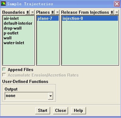

大家好,我想得到喷射某个截面的颗粒直径,用sample取样,可是输出的样本里面是空的,这是怎么回事?
请指教

颗粒到达那个面了吗?

我看了看,到达我要求计算的面了,可是还是里面什么都没有,这样设置对吗?
请斑竹指教!

设置如图

发表于 2010-6-1 14:39:35
我把append files勾选上 结果出现这个警告
Warning: unable to append to file plane-12.dpm, opening new file.
这是怎么回事?

发表于 2010-6-1 14:57:17
对。然后点击start启动采样,然后进行迭代计算,迭代完成后再到这个界面点击stop。

发表于 2010-6-2 09:13:09
回复 6# xrs333 的帖子
弄出来了,谢谢斑竹了,辛苦了!

发表于 2011-5-17 21:01:35
在哪能读呀??stop以后?

回复 8# cyhwj 的帖子
用notebook打开生成的*.dpm文件。
