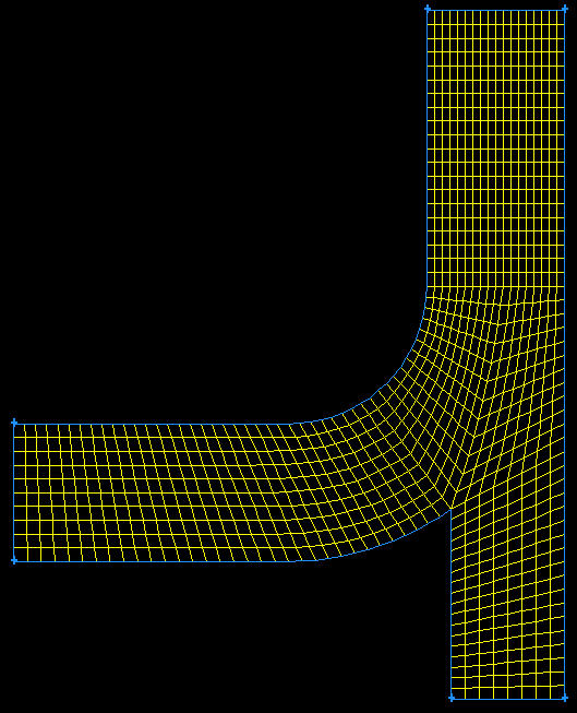

这是一个圆环的切向进口截图,对于这个几何面该如何划分网格,其网格质量才是最好的,我尝试了几种划分,但总是出现最小面积为负的情况,或者是有几个网格skewness>0.97.想请教一下,问题出现在哪?

就处在相切处。用merge、split等手段处理几何。

把内部的那条弧线删除
把上边和下边当成一个整块划分网格
左边当成一块。
猜测应该可以。
主要思想是不要死命去捕捉那个内部边。

分区画一下,质量还是可以的吧

这个网格划分可真好,可是如果分区的话,那多孔介质区域和非多孔介质区,在gambit的边界条件中怎么定义啊?

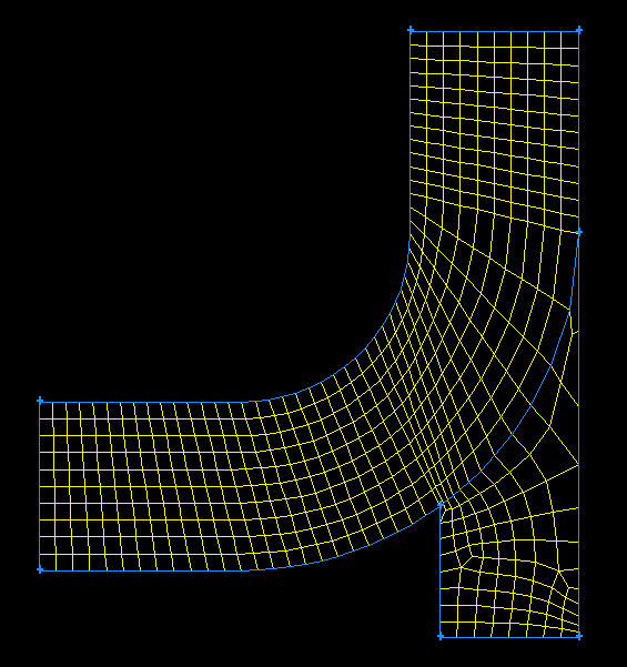

那条弧线删除了,那么多孔介质区和非多孔介质去在边界条件中怎么区分呢?况且只是一条边,怎么会在同一位置出现两条边?实在搞不懂?

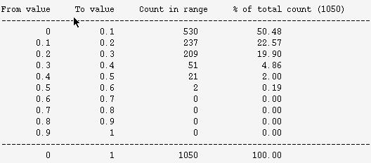

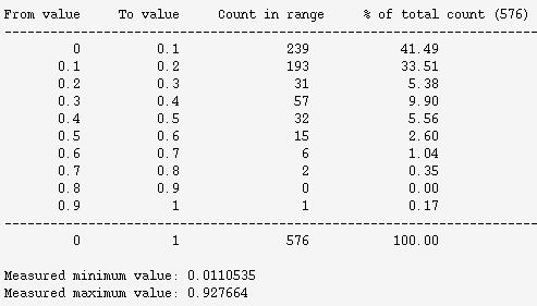

你的网格是用gambit画的吗 如果是的话 下面的那个网格质量的表格是怎么显示的呢?

这个网格,不剔除中间那条弧线,gambit用的熟练的话,可以保证尖角处EQUSIZE SKEW<0.97还是问题不大,想得到高质量的网格,可能性不大。
网格工具下面的那个对号就是网格检查工具。
