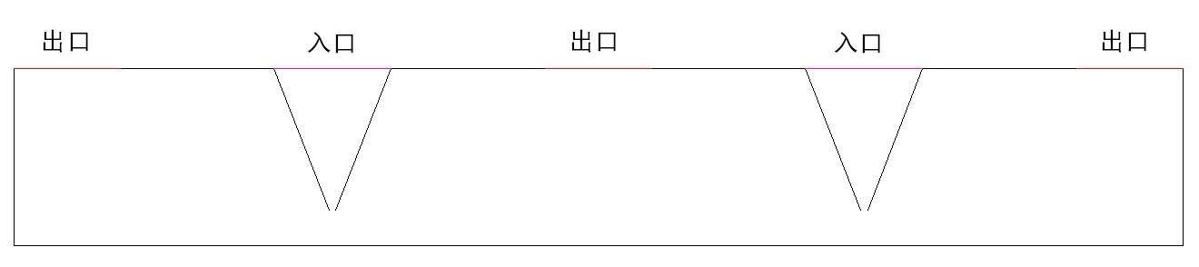

如图中,怎样设定面域? 速度入口与出口怎样设定比较好?请教大家

边界条件的设置要看处理什么问题
如果喷嘴内工作流体为可压 入口处 可采用压力入口 如果是不可压 则视情况采用 速度入口或者质量流入口
出口处同理 可采用 压力出口或者outflow 等条件

这个计算域,除非你有测量值,否则咋整都不对。

我是采用速度入口,但是入口只能在喷嘴口处设定,而并不能在红色线所示的那个地方设定。因为要是在红色处设置入口,这个喷嘴就不能和其构成面域,划分不了网格

版主能否说明白一点。我是想模拟出在喷嘴处、出口处的风速,以及内部风速场分布。我可以现场得到喷嘴处和出口处风速的实际测量值。但是我不知道内部风速的速度畅,所以才会这样模拟,看看内部速度场分布,以及验证喷嘴处和出口处的风速大小!
