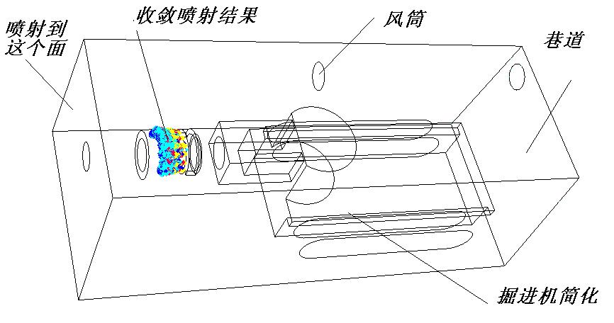

小弟做的时掘进机巷道外喷雾的模拟,是在通风的情况下进行的,将10m/s的风经风筒送入巷道,采用离散相模拟,风为连续相,掘进机上有8个喷嘴,喷嘴选用实心锥形,预定喷射到工作面上,来观察雾粒的分布情况,可是计算收敛后射程老是达不到,不知怎么回事?

小弟的喷嘴喷射速度为60m/s左右,单个喷嘴的质量流率为0.3,锥角为10。起始时间0,终止时间400

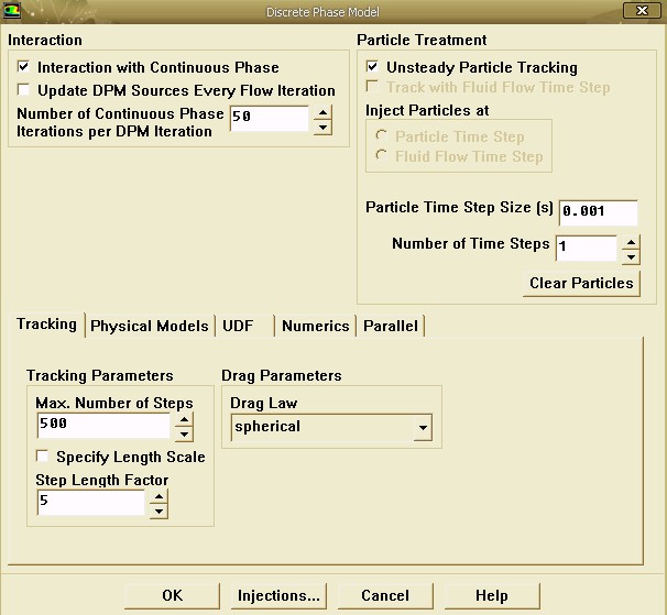

把max.number of steps 调大试试看呢?

不行啊,计算量大无法收敛啊

把Number of continuous phase iterations per DPM iterations减小到10,甚至5,2,0。
把number of time steps 增加。particles time steps size也可适当增大。

把步长调大些看看,不知道行不行,你可以试试。

迭代的过程中,离散相的信息发上来看看

按照你说的:把Number of continuous phase iterations per DPM iterations减小到10,甚至5,2,0。
