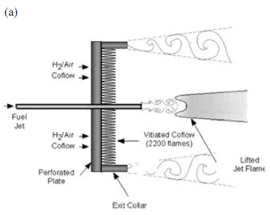

本人最近用fluent中的层流小火焰模型计算射流燃烧问题,具体算例的几何模型如附件中所示:
其中中央射流是燃料入口,协流是氢气和空气混合气燃烧产物。
网上找了一些资料说用这个模型可以模拟出射流起升火焰的效果,可是我算了好久,就是看不到起升火焰的效果,燃烧一出喷嘴后就在喷口附近区域迅速自燃,观察不到起升火焰的现象,不知道是层流小火焰模型本身不能模拟出起升火焰的效果,还是说模型中哪里的设置不正确会直接导致没有起升火焰?

层流小火焰模型可以模拟火焰抬升现象,你可以改变一下边界条件,譬如增大射流速度,看是否有抬升,还有是不是你H2/Air协流烟气的温度太高呀,太高的话自然就在喷口处燃烧了。

我改变过射流的速度,没有什么效果。文献中有提到边界条件,107m/s的射流速度,1045K的协流温度,而其我用另外一个模型composition pdf模型用相同的边界就有起升的效果了

由于层流小火焰模型不能模拟熄火和点燃,所以你的模型最好有实验基础,不知道你的协流速度设置的是多少,另外也可以试试把射流速度降下来,就是先分析一下什么情况可能发生抬升。你也可以用其他模型试试,我以前用小火焰模型算过,不过没有模拟过抬升现象。

我这个计算是有实验基础的,计算选定的边界条件都是根据实验数据来设置的,协流的流速是4m/s,中央射流从107m/s开始到170m/s都有数据,协流的温度1000K左右。
