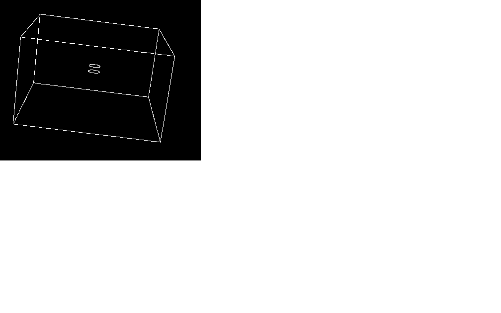

我的网格里面有3个面有阴影,设定时边界条件时不知怎么处理,有提示该处出错,烦请高手帮个忙吧。谢谢啦!

把问题描述清楚,该上图的上图,就这么上不着他下不着地一个问题弄出来,别人还得猜你的模型与意图。

发表于 2010-7-27 15:16:15
浪子轻狂你好:
附件是我的网格模型,方体计算域内有一个圆柱罐,如果是液体燃料燃烧,如何设定空气入口?
还有就是如果我才有笨办法生成网格,计算却看不到火焰形状,请问火焰是否要设定一个形状模型给系统才行?
其中圆柱罐的三个面都多了一个阴影,如果我想办法把他们去掉,不能通过网格检查,如果带着,就不能通过边界条件设定。很郁闷,纠结了一年了,因此不能毕业,希望能帮忙解决,非常感谢!

发表于 2010-7-28 08:37:38
燃烧模拟我没有做过,应该不用给定火焰的形状模型吧,
。只能就网格说一下。
你采用的是什么网格?质量检查了吗?计算结果与网格质量关系很大的。关于阴影问题,也是个老话题了,应该是你分割实体的时候,没有选择connected选项,分割后就会产生两个交界面,如果选择,分割后就一个公共面。是否需要选择,要根据你的需要而定。

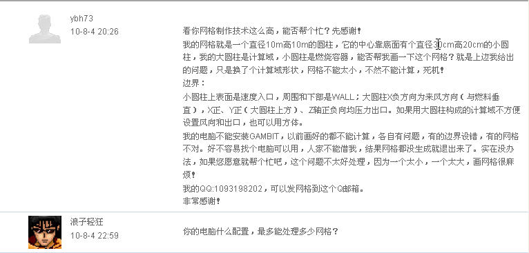

发表于 2010-8-4 21:17:21
请问能否帮忙把上边问题画个网格,看你技术不错,我是愁得没有电脑可以用GAMBIT,以前做得网格都不能用。
我那个问题外边圆柱用方体最好,里面小圆柱直径0.3m,高0.2m;放在外边实体的底部,底面重合。外边那个实体高10m,半径(圆柱)或边长5m。
边界:小圆柱上表面为速度入口,其他都是壁面。外边实体是计算域,左边有风入口,下面是WALL,其他是压力出口。
两个模型大小差别大,所以做起网格很费劲,实在搞不定,希望能帮忙!非常感谢!

浪子轻狂
浪子轻狂
9578
发表于 2010-8-6 10:25:02
回复 9# ybh73 的帖子
我已经通过站内信给阁下留言询问详细情况,毫无反应……你就弄个笼统的问题发过来,说网格太多会死机,多少网格称之为多?问题以及要求都没描述详细,就留下个qq以及邮箱,就等着有问题再咨询你,然后做好发给你?做人要厚道!
