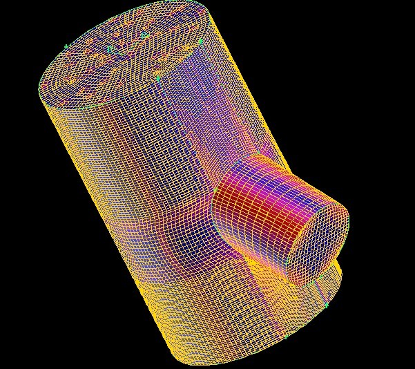

为什么,都是一样的操作,为什么我画的丑的想死的心都有,别人画出来的横平竖直,请浪子兄指点一下
我画的
标准
没计算好,重新设置一下就行

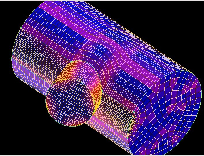

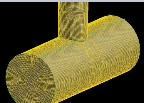

你这个是在"CFD咨询“老兄的博客里学习的?他画的虽然横平竖直,但质量不怎么好,大管端面不是map网格,用pave画的吧?小管端面虽然是map网格,但四个角点处质量不好,扭角太大,你检查一下你画的网格,最差的网格估计都达到0.9了。我印象比较深刻是因为他使用的虚面技术给了我很大启发。
你画的也算不上难看,主要是步长取的不合理,把各个面上的步长协调一下,不要差太多,效果和他的就差不多了。

谢谢浪子兄指点
对的。他这种画法很有启发。我刚把GAMBIT实例教程学完。还是处在一个学步阶段。依葫芦画瓢,有些地方不明白为什么这样画。

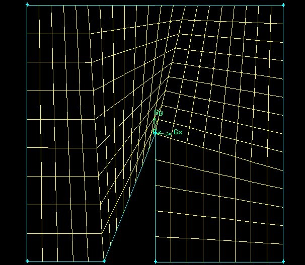

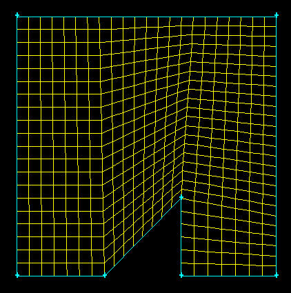

map不一定非要四个点的,多于四个也是可以的,不过顶点类型要满足一些简单的关系而已,如下图,这也是map网格。另外,cooper生成map网格的方式也不止一种,多尝试尝试拓展一下思路

本质上显然是不一样的,你分割一次,只有两个小面,分割四次则形成五个小面。这点你可以分割后选择面来查看

以上blog主要是讲在gambit中分区的思路,所以这个网格并不是最优的。浪子批评的极是,这套网格在边角处确实会存在很大的畸变

真捌扭
角度太小了
