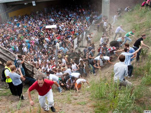

我看新闻上说这场活动的路线安排感觉很有问题。首先,这次集会不收门票,自由进入活动区域,这样就无法在入口处控制人流。其次,进入入口后是一个狭长闷热的隧道,而且进入的人流和走出的人流没有分流,容易造成混乱。第三点,隧道出口是个斜坡,人的爬坡速度低于走路速度,因此对人流会造成“阻碍”。最后,据说是某个爬灯杆的人掉下来导致踩踏事故发生。人掉下来可以看作对人流的一个扰动,这个扰动传播的方式特别值得研究,没准过段时间有人会就此写篇论文出来。

站长提出的想法很有意思,我会推荐研究行人流的同仁们看看,研究有无建模模拟的可能性,呵呵!

建模肯定是可以的,我觉得哪个兄弟有时间可以用元胞自动机或LBM等粒子流方法对这次事故做一次模拟重现,效果肯定很有启发性。
