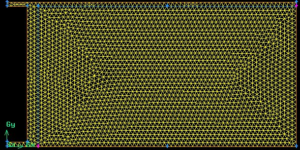

如图 两条蓝线的右下方为二维多孔介质区域 我想把这个多孔介质区域分成两个相等区域 是应该在gambit里用split操作吗 如果是 是不是先应该在区域的中间画条等分线然后再根据这条线split呢,还是应该在画图时就画两个面呢 请大虾们赐教

废话不说 上图

发表于 2010-8-12 18:05:47
都可。

发表于 2010-8-12 18:17:09
split edge,生成两个点(vertex)也可。

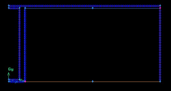

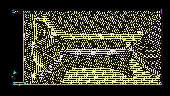

发表于 2010-8-12 18:21:45
我按照你说的 生成了两个点 但是网格怎么都没有了啊

发表于 2010-8-12 18:22:00
变成这样的了

发表于 2010-8-12 18:23:54
好了 但是生成了两个点以后怎么办呢

发表于 2010-8-12 18:25:03
变成这样了以后该怎么办呢

发表于 2010-8-12 18:25:36
split surface with vertex。

发表于 2010-8-12 18:32:27
恩 非常感谢版版大大 我不想要那条中间线可以吗
