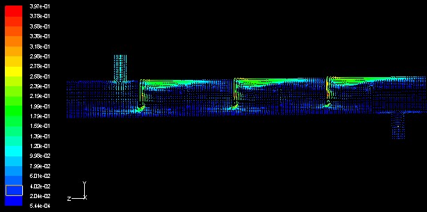

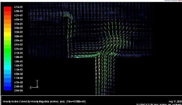

我做的是冷凝器,设的速度入口压力出口,算的时候经常会出现出口处速度矢量向内侧流动的情况,再或者出口处速度为零了,实在不知道为什么,哪位大侠帮我一下,先谢谢了

计算域不合适,且尚未进入稳定工况。

我之前忽略重力的时候可以收敛,加上重力之后就算不收敛了,残差曲线变成水平平行的了,不知道为什么,请教了

是不是出口压力设得有问题啊
