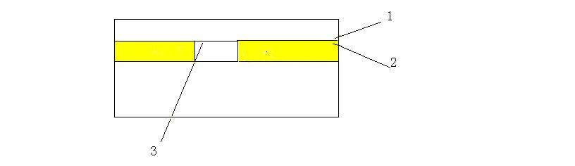

我做的问题是气膜冷却,是上下两个腔,中间一个通道 ,就是气膜孔 ,气膜板有壁厚,然后老板要求用interface ,让气膜孔里的网格密度大点 。但是我在fluent里设置interface的时候有个选项是coupled,不选的话气膜孔是通的,可以流通气体,但是气膜板不导热,选上coupled的话气膜板导热了但是气孔自动被堵上不能流通气体了。
哪位同学以前也遇到同样的问题然后解决了的啊,我纠结死了。

 楼主| 发表于 2010-8-27 14:08:31 | 显示全部楼层
示意图在这,画的粗糙,1是上腔的下表面,是个完整的长方形,2是气膜板的上表面,是个除去一个圆形气膜孔的长方形,3是气膜孔,是个圆形

1  把整个计算域分为4个单元区(cell zone,如果你用gambit划网格,则称为continuum zone),分别是上腔、下腔、气膜孔和气膜板,其中前三个为流体区,气膜板为固体区。
2  面1不能是整体的长方形,而应分为两部分:带孔的长方形a和一个圆b。
3  面b和面3构成non-conformal interface;面a和面2是coupled的wall。
 楼主| 发表于 2010-8-27 14:50:00 | 显示全部楼层
回复 5# xrs333 的帖子
那样的话上腔就不能做结构化网格了是吧
发表于 2010-8-27 15:09:37 | 显示全部楼层
说到网格,主要要考虑流场,流场输运现象强烈的地方,网格要加密。像你这样的流道,气膜孔进出口附近才是流动结构最复杂的,应该加密。划分成你所谓的“结构化”网格是不合理的。
网格是否是结构化的,实际上取决于求解器。fluent4是结构化网格求解器,非结构化网格它不认。fluent5/6以及12都是非结构化求解器,什么网格都认,但都是非结构化的。
