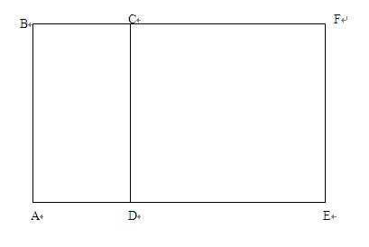

创建面网格,在设置边的节点分布前首先要选中某条边,选中时线上有个红色箭头,请问这个箭头指向有要求吗?
例如,下图中,ABCD,CDEF组成两个面,分别进行网格划分。
问题一:在设置边的节点时,比方说AB边是由A指向B时,其他边的箭头的指向该如何呢?
问题二:所有边的箭头指向应该根据什么来确定呢?
请各位大侠帮忙解答一下,谢谢了!

如果间距渐变,方向就有要求了。

请问版主,方向是如何要求的呢?
如果面ABCD是顺时针的话,CDEF是不是得是逆时针?

每个边都要单独设置,和其他边没有关系,这个方向只是为了方便控制网格的疏密。
