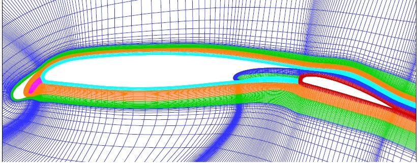

这个算是多块吧,什么软件能整出来,给指条明路吧
要是嵌套呢
我先做个简单的,两段翼型,不要这么复杂。

一个C型网格,能搞出这个的前处理软件太多了,常见的前处理软件,Tgrid没用过,gambit、icem cfd、gridgen、hypermesh、甚至ansys的meshing搞这个都没问题,只不过操作的繁简程度不同而已

谢谢啊,
今天用ICEM先试了一下,做了个简单的,算是做出来了,不怎么样。进一步学习改善中,希望尽快能搞个和图上差不多的,能算的
