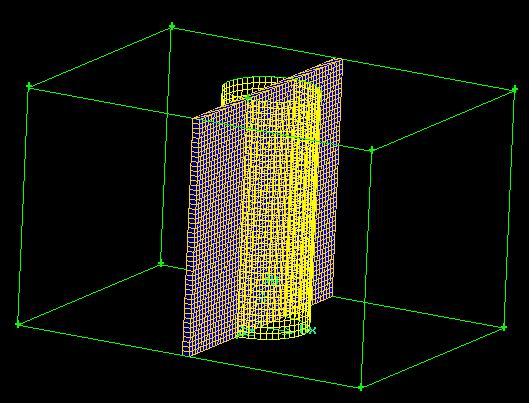

我个人的意思是想将中间的那个网格作为一个壁面的 当空气从方体的进口进入时 中间壁面起到障碍物的作用
可是现在完全没有啊 并且我在网格检查的时候发现竟然是这样的 并且在fluent里显示网格的时候 不显示中间部分 不知道怎么解决 求助!!!!

没有网格就说明你体网格没划分成功,回去gambit重新划分。

哈哈 重新划分 划好了 原来我把外壳和圆柱重合的部分留下了 去掉就好了
