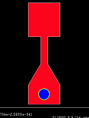

类似文丘里管的一个结构,气泡随管内水的流动而动,单位的机子,放在那里傻瓜式跑了半天,结果动画拼命压缩,如下:

请问 有没有办法监测气泡运动轨迹。

监测气泡运动轨迹?你能不能具体说说

气泡运动到后面有点像青蛙在游泳,哈哈。

气泡的圆心运动轨迹,说白了就是气泡圆心的x y 坐标变化值。

最后的一段,先伸长,再变短。在这个过程中上升。这有什么说法么?为什么这样走?

这个,还真没弄过,不知道如何实现。

我也算了个类似的算例,不过我气泡内气体密度设置为常量了,结果在通过文丘管的时候,气泡拉长变碎;后来又将气体设置为理想气体,结果气泡还在锥形加速段就变成弯月形了……我的文丘管尺寸0.2mmx0.2mm,气泡d=0.6mm。不妥之处,请赐教!谢谢!
