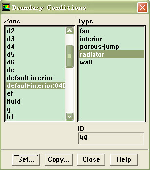

请教各位高手,我设置了一个多孔介质模型,不知道怎么设置它的换热量,望解答,万分感谢!

我的多孔介质代表的是一系列管束,管外流动的是高温烟气,管内流动的是较低温度的蒸汽,现在计算出了烟气传给蒸汽的热量,怎么能在fluent中添加进去?

你这个可能用radiator条件更合适,或者heat exchanger模型。

我是想在多孔介质中添加这些条件,可是怎么去添加不太会,斑竹说的radiator和heat exchanger是说的壁面条件吗,请斑竹详细指点!!

heat exchanger基本就不用考虑了吧,radiator可以尝试一下

我想设的是区域cell,radiator恐怕不行吧

radiator可以简化为一个0厚度的散热器,需要设置换热系数和压力损失

我的意思cell是一个体么,在fluent说明中radiator写的是设置面,而在边界条件中感觉又是体啊,疑惑

请问radiator模型和heat exchanger模型有什么不同?直接空冷凝汽器的散热器设置成哪一种模型比较好呢?
