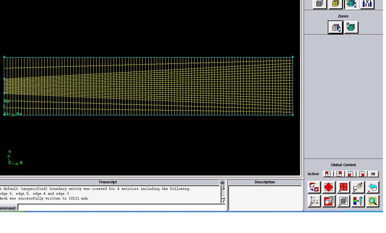

请问各位大侠我的边界设置的对吗?左边喷嘴的边设置为速度进口,右边的设置为压力出口,其余默认wall。想做VOF射流。
vof

不知道你的问题描述,所以不知道你上下设置为wall是不是合适。网格密度不够吧,左边喷嘴上下两条边才稀稀拉拉两三个网格

这个网格随便画的,意思一下。具体问题想做一个由左向右的射流,左边为水的出口,右边是空气。

那你边界设置明显不合适,空气边界给你强行设置成wall了。除了水出口,其他都是压力出口还差不多
计算区域有些小了,尤其是上下太窄,得拓宽。
