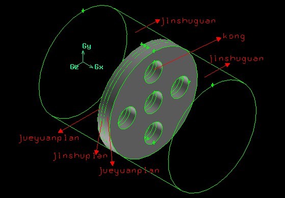

模型:一段普通的“金属管”(jinshuguan)后粘一个“绝缘片”(jueyuanpian),绝缘片上有分布均匀的“孔”(kong),绝缘片后是一“金属片”(jinshupian),金属片上的孔与绝缘片上的重合,金属片右边的与左边的一样,流体流经金属管后从孔中通过到达右边的金属管。见图
请问:如何设置那些相互重合的面,才能使得流体通过小孔到达右侧?

三片都设成"wall",分别定义材料属性,不太理解你的意思。。。

,就是想让流体从三片的孔中流过

看你的图,根据你的描述,感觉你定义的计算区域有问题吧

恩,中间三片的计算区域弄错了,现在能流动了,但是不知道如何设置中间三片的材料属性(因为那三片不是同一种材料)

中间不是孔么?要设置什么材料属性???
wall属性???
定义3个wall就行了呗

wall的材料属性在fluent里可以设定,
选中能量方程后,先在define-materials自定义你的绝缘材料属性。
之后对boundary condition中的三个'wall”分别选定相关属性。
