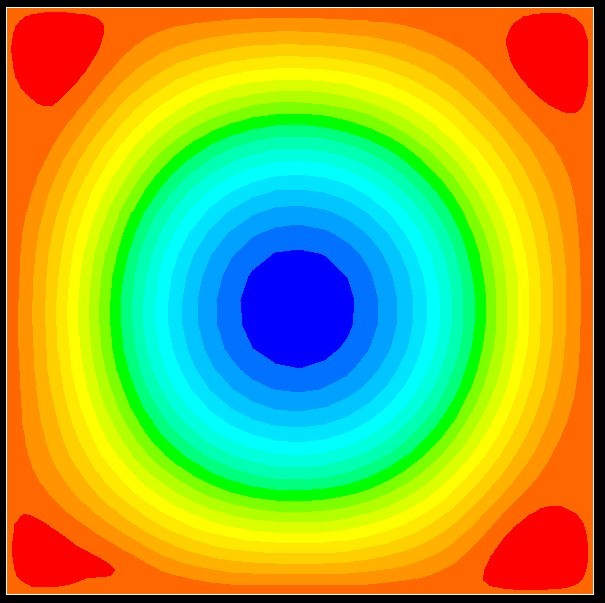

我想请教一下关于自然对流的一些问题,我的物理模型是一个二维的正方形,上面设置的是35度,下面设置的是45度,左右两边绝热,里面的液体是水,我采用的是稳态,为什么我迭代的时候还没迭代完就不迭代了,还有就是能量方程收敛,连续性方程不收敛,查看云图的时候可以显示流函数图,可是等温线图却不显示?到底是哪里出问题了?希望各位大侠能帮帮忙,真的很急!

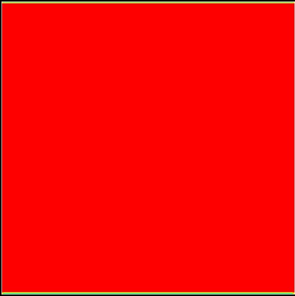

"还没迭代完就不迭代了",你指的是什么意思,残差监视判断收敛了?那么就把收敛判断关掉,反正也没什么用。
你已经给出了温度等直线图呀,显示的就是等直线图,为什么说不显示呢?你以为红彤彤一片就是不显示。实际上你在上面贴的图也不是红彤彤一片,你没有注意到上下边附近有温度变化。当然,结果对不对是另一回事。

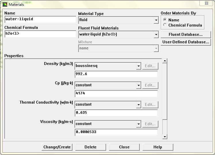

你这个问题是封闭空间自然对流问题,稳态计算的话只能使用Boussinesq模型。

谢谢你给的建议,不好意思我有些地方没有说清楚,等温线已经显示了,我的意思是说现实的是错的。
我再把我的问题说的详细一点。
我的物理模型是一个封闭的正方体,我算的是二维的,边长设置的是1m,下面我会给出我画的网格以及设置的一些情况。我用的也是boussinesq近似,算的是稳态,我的Ra数达到了10的10次方,很大,所以等温线不可能是那样的情况,我用的是FLUENT,没有自主编程,可能这样计算的精确度也要稍微低一点。我每次模拟都会出现这样的情况,都快郁闷死了,我也是FLUENT新手,不知道这样的设置是不是出问题了?请各位一定要帮帮我。

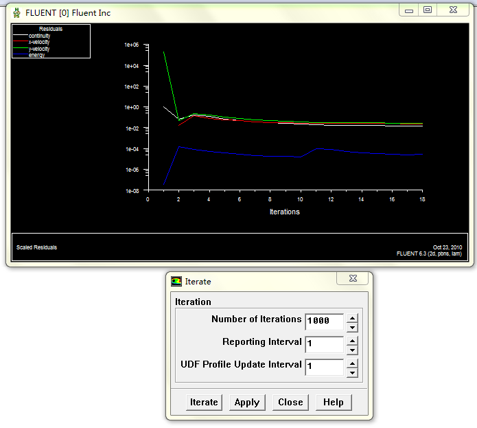

迭代还没到1000次就停止了,还出现下面的错误
发表于 2010-10-23 17:22:01 | 显示全部楼层
发散了。

谢谢,我按照你的方法用了PRESTO!温场改善了很多,可是迭代还是发散的,还是出现没有迭代完就不迭代的情况,迭代发散,温场就错误了。不知道还有什么方法可以使它收敛?
