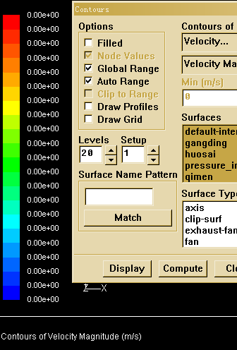

fluent迭代之后,整个模型有70多万网格,什么都没有显示。没有框架就是说连个影子都没有

越说越糊涂了。是显示的问题,还是别的问题,还是你不会进行显示网格和显示计算结果的操作?

我会显示,我的问题在于边界条件设置。经过迭代之后压力、速度都是什么都没有显示。
我觉得是压力入口条件、壁面条件设置错了。我不知道像这种 歧管 -气缸 模型 怎么设置边界条件。

贴图上来,包括显示设置界面,显示的图形界面,控制台信息。

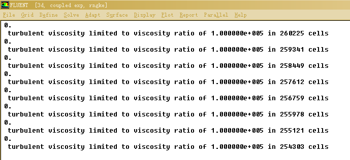

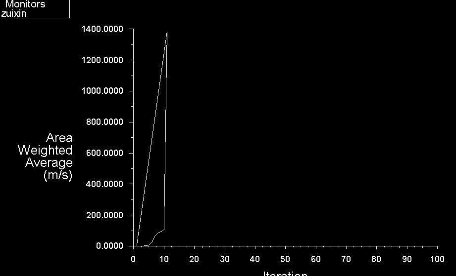

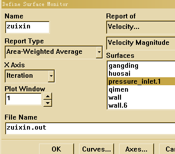

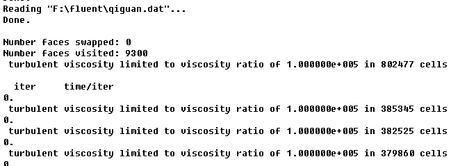

发表于 2010-10-26 18:29:32

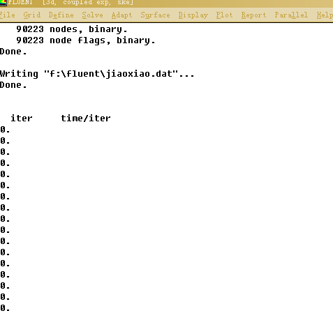

迭代正在进行,迭代完再传迭代控制台信息和显示图像。
控制台信息
一行行的都差不多样子

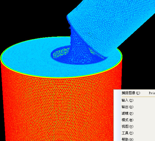

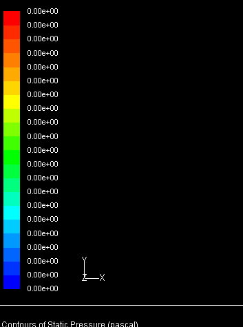

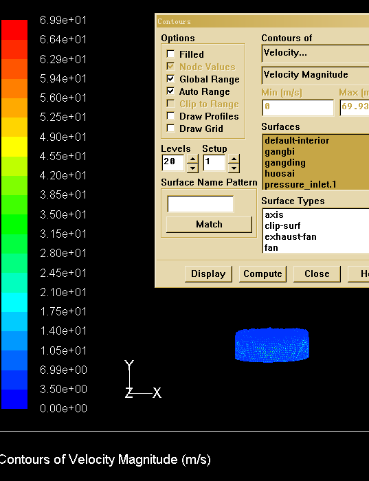

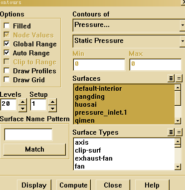

发表于 2010-10-26 19:09:28

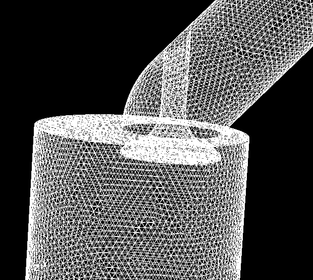

温度等值图图上 气门处 好像是没有网格?是不是?我记得网格划分没有报错啊

网格质量太差了

发表于 2010-10-27 13:14:21
那这个网格怎么样?
我今天上午用这个网格迭代的。
我觉得更关键是我不会设置边界。

发表于 2010-10-27 13:48:34
显示等值线图(contour)的时候,一般不要选default-interior那个面。如果需要看计算域内部的参数分布,可建立一些面。

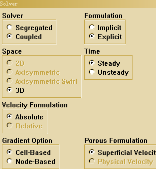

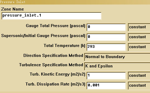

发表于 2010-10-28 07:33:57

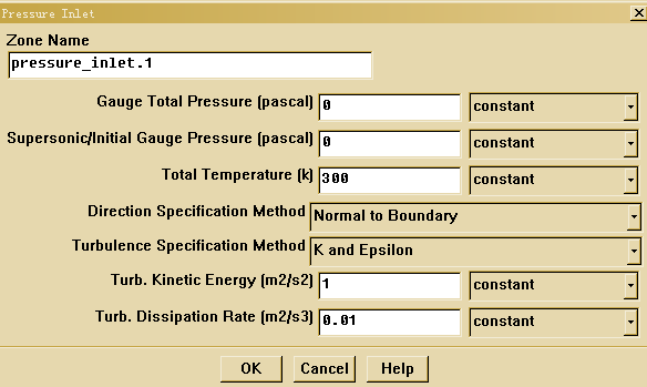

这模型是 汽油机活塞在下止点,气门在最大开度时,歧管-进气道-气缸 气流模拟模型。
就是想看看长歧管对缸内气流的影响。
边界条件不会设置,比照别人的论文大体设置的:
solver 选择分离式
打开能量方程
粘性模型选择k-e 双方程
都是默认设置

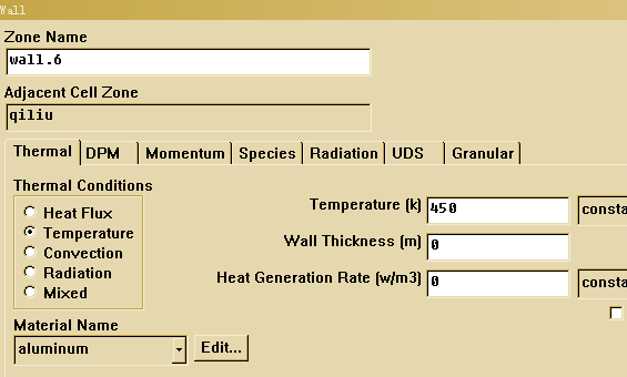

边界条件:
压力入口:下图示
其余都是壁面, 气缸壁面温度 450,歧管壁面温度330
其他的都是默认设置
iwillget
iwillget
238
发表于 2010-10-28 07:34:44
请大家帮我看看边界条件设置,怎么设置边界好呢
xrs333
xrs333
11024
发表于 2010-10-28 12:08:37
出口呢,咋设的?
