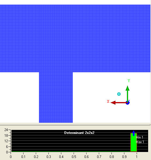

求助:用ICEM画二维三通管网格
发表于 2010-10-28 17:59:28 | 显示全部楼层 |阅读模式
如题,TIN文件在附件里,望大家帮帮忙!
其实这个用gambit很好画,可是小弟想用ICEM画出来,并能成功导入到FLUENT里。
谢谢!

发表于 2010-10-29 15:13:55 | 显示全部楼层
这个二维图形在任何一个前处理软件里基本都能在一分钟内画出来。ICEM中直接对面建好block就行,连删除多余的block都不需要,楼主得好好看看ICEM的help了

 楼主| 发表于 2010-10-29 17:38:42 | 显示全部楼层
回复 2# 浪子轻狂 的帖子
对整个管子做个大块,不用删除两侧的多余快吗?然后直接标尺寸?
发表于 2010-10-29 20:48:15 | 显示全部楼层
直接建好就是一个紧贴T-junction的拓扑块,哪来的多余块?
 楼主| 发表于 2010-10-30 11:00:44 | 显示全部楼层
回复 4# 浪子轻狂 的帖子
我知道你怎么画的了,谢谢
