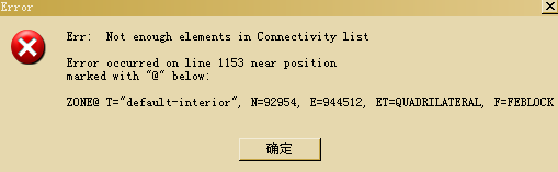

用fluent 6.2.16导出tecplot文件,tecplot360 2009打不开,不知是什么原因?

可能你打开的路径有中文,不能存在中文的命名~~

可是路径里没有汉字,只有字母和数字。奇怪啊

tecplot文件没有版本号,真是麻烦。我用VisIt读tecplot文件,也是老读不进。可是tecplot新版读不了老的文件,奇怪。
你试试把et=换成zonetype=, f=换成datapacking=,那个quad前面加个FE,还有n=换成nodes=,e=换成elements=.
feblock要去掉fe
