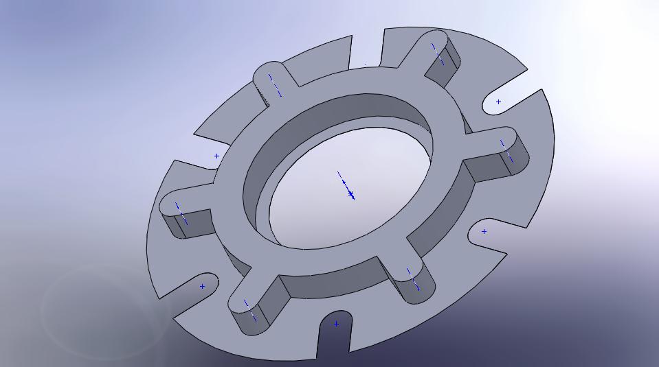

一个10微米的间隙,还配合其它的尺寸大的部分,gambit画网格老是error,或者扭曲达到0.97.应该怎么处理啊

你这图形还好吧,没看到太小的间隙啊,细化一下网格应该没问题

下边那个看起来像个平面的就是那个小的间隙,10微米厚,8G内存的电脑画起来也挺卡的,不知道怎么处理一下好

不熟悉你的结构,你再解释也很难清楚,还是上模型图实在。

我觉得,这样的问题,用CFD不太合适。尺度相差太大。计算时,要么时间太长,要么精度不够。一般可以通过解雷诺兹方程(就是薄膜中的流体方程)来做。
