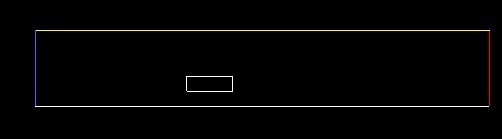

如下图,二维模拟,里面小方块是固体,外面是流体,为什么fluent读入后,交界面不生成wall-shadow,也就无法设置coupled。另外,我gambit作图时画了大小两个面,然后两个面是保留小面相减的。

你都生成一对wall了,还哪来的wall shadow?两个区域公用的一个wall导进去才会有wall shadow,不要用subtract,用split

谢谢浪子兄指正,果然
