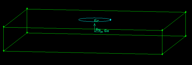

模型100*100*15,上面那个小圆面(半径10)为VELOCITY-INLET,底面为壁面,其余的为PRESSURE-OUTLET。 请问,这网格怎么划分啊?是先对那个小圆面进行面网格划分,然后对体模型进行体网格划分吗?

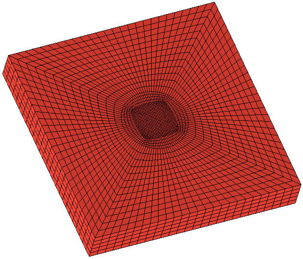

画了下,可以作为参考:

告诉你方法:先建包含小圆的进口面圆柱,将此圆柱先画网格,剩下就好处理了,以自由网格分也可,或再建以四方体对角的辅助面,将除圆柱以外的体切割开,就可画比较规则的网格了。

我icem画的,如果是gambit的话,如下:先用圆面分割方体,然后朝着底面方向扫描这个圆面做出一个圆柱,用生成的圆柱分割外面的方体,剩下的工作,按照2楼所说操作就行了。
