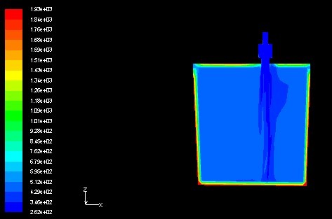

我模拟的气体燃烧,怎么火焰温度才几百k啊,但是壁面的温度到一千多k,我用涡耗散、DO辐射模型、双方程模型,请求帮帮忙啊,图片在附件

是不是反应方程设置的不对

多谢帮助,我用的组分燃烧涡耗散模型,煤气和空气的燃烧,你说的反应方程是指fluent那一部分的设置,请问您是模拟燃烧吗,有这方面的算例没 ,我有,但就一两个,还是二维的

没着火吧……
壁面1900K?

壁面设置太高,你模拟根本没有着火,可能设置的问题,注意 材料里面的反应菜单。

没燃烧是初始化问题 初始化时要确保每一相都要大于0

初始化里的每一相怎么看,具体指什么,我下次注意下

我算燃烧貌似也没算起来,请问你是怎么解决的呢?

把产物的初始组分设置一个非零初值。

fluent提供的算例gascomb中,采用的是eddy dissipation模型,初始化时产物的初始值为零,计算结果是有燃烧的
