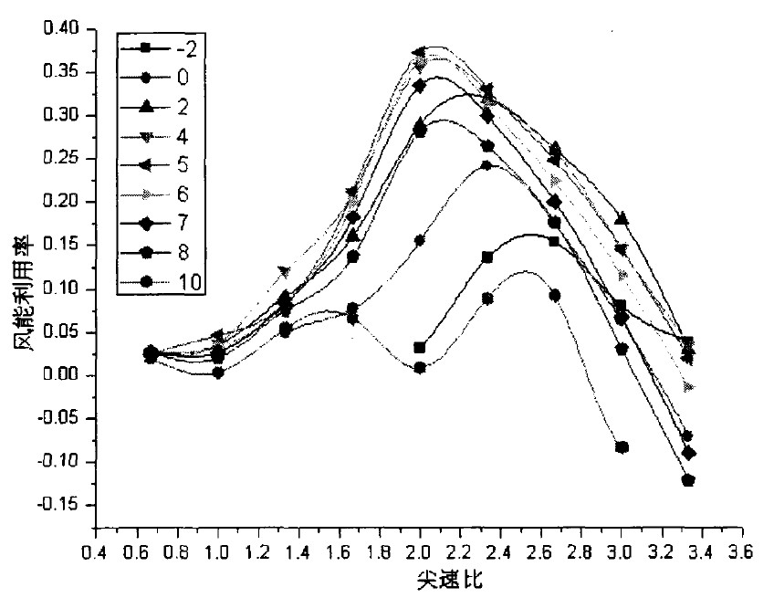

谁能指导我一下要画下面这样的图要从fluent里面获得什么样的数据怎样获得

呵呵,若要弄这个要用fluent计算的话,计算是不小的。
上面的每个点都对应一个计算工况,这样算下去计算量
很大的。一般这种都不是用fluent算的,都是自己编程
利用BEM来求解获得的曲线。你是刚开始看这方面的文章吧。

其实fluent也可以计算这些
正如2楼说的那样
就是计算量比较大
需要根据你的效率计算公式进行计算
