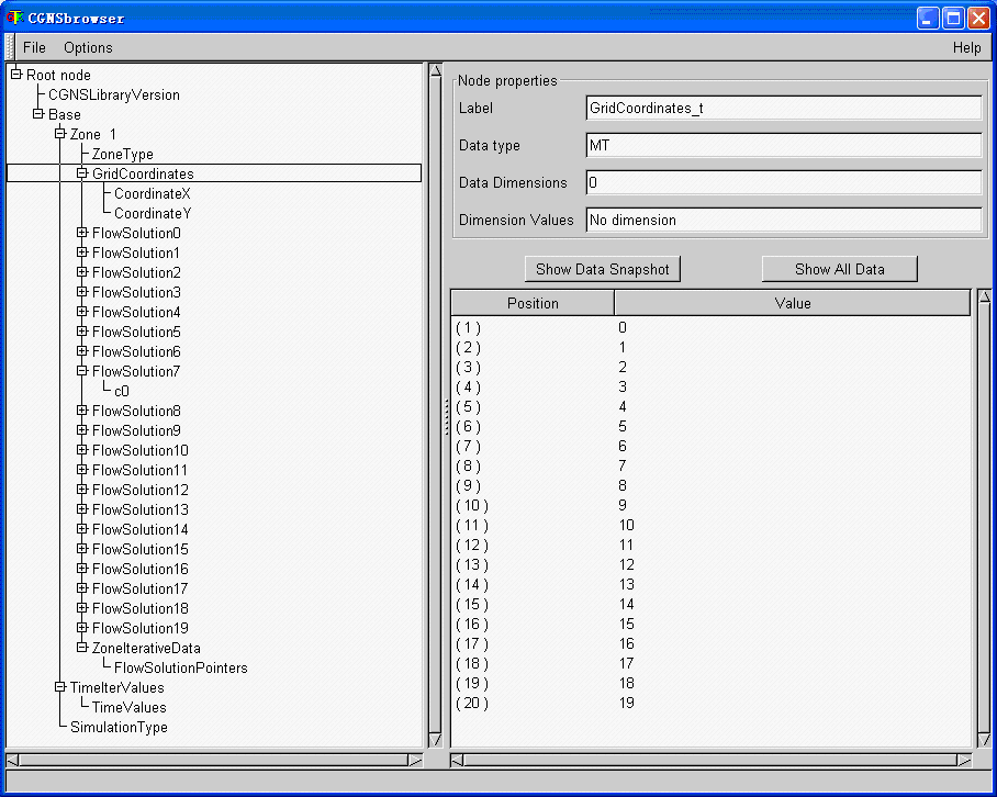

cgns文件可以储存和一个cfd模拟相关的多种信息。附图显示了一个cgns文件的结构:包括:计算域,类型,网格坐标,计算值等。动画需要多个时刻的计算结果。这个文件包存了0-19个画面。在每个时刻可以保存u,v,w,p,t等多种信息。在zone 1节点之外,再增加一个TimeIterValues节点,给出时间值。
VisIt2.1可以读入这个cgns文件,假设按正常画好一个p的伪彩图,再点播放箭头就可以看20个时刻的动画了。
