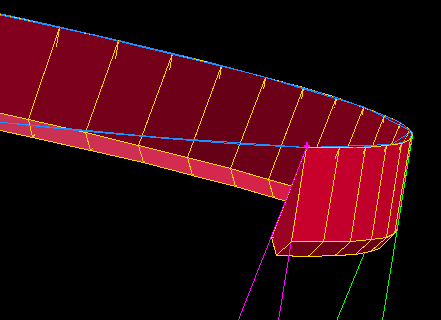

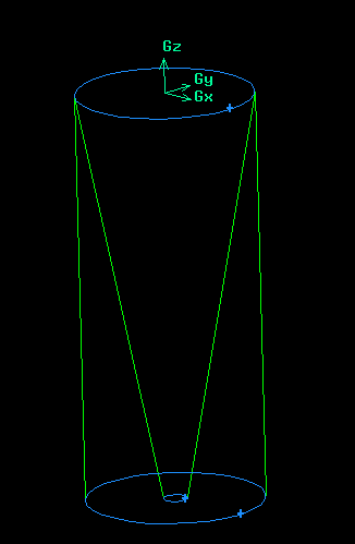

这个体是一个圆柱切去 中间的圆锥后留下的体,上部的尖角很多。不知道各位大大有没有更好的办法

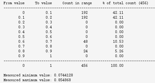

这个画六面体,质量不会很高吧,尖角处网格扭曲会很严重。画倒是好画,先画一个三角形面网格,沿着Z轴旋转一周就行了。

六面体 画出来的质量不怎么样,存在0.8~0.9的网格

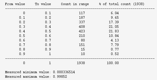

四面体更加不行,0.9以上的都有

RSM模型对网格质量要求比较高的,这样的网格质量肯定不行

回复 1# 2005011lcj 的帖子
在实际生产工艺中,这样的锐角几乎是不会出现的。
所以在做网格的时候,在尖角的地方做一点点小处理,网格质量会好很多,而且几乎不影响真是流场。
当然这个几何不论六面体四面体,网格都可以做。ICEM做四面体网格,尖角的两个面定义为thincut,做出来的四面体网格不会太差。

 楼主| 发表于 2010-12-6 13:11:06 | 显示全部楼层
原帖由 xrs333 于 2010-12-6 12:25 发表
难道你打算用一个单元模拟那个地方变量的分布吗?
尖角部分不是我考察的重点,或者说我根本不想知道那个地方的流场分布,因为那个地方流动很小。但是实验装置是这样做的,我必须按实验装置来画啊。
