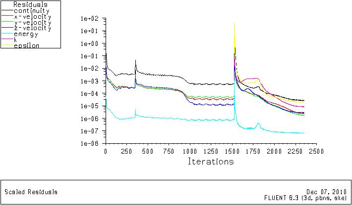

大家好!问一下什么情况下可以称为层流什么情况谓之湍流,在圆管内一般2300以下为层流,但有些情况却并非如此。我看到有的板片内的某种结构可以使层流向湍流的转捩点在re为几百到几千之间。
下面是我分别采用层流模型和湍流两方程模型做的残差曲线,前1500采用层流而后改为湍流。如果果真按圆管Re的方法分界应是层流。但由此曲线是否说明里面的流动更应该是湍流呢?

不知道你想说什么。数值模拟中用了湍流模型,得到的就是湍流的结果,而不能用来判断实际情况到底是层流还是湍流。

残差曲线能判定流动是否为湍流?

谢谢关注!我的意思是层流与湍流是完全不同的两种状态,也没有说具体有什么明显的分界。对于同样的流速状态,前1500步采用层流模型(即传统当量直径算法)算,收敛情况并不好;但是采用湍流模型算之后就改观了。这是否说明湍流模型更适合本问题?

否。

回复 6# zersong 的帖子
你考虑的判断准则是“结果是否收敛”。这个准则是不正确的。

这还是要看你研究的具体问题,最直接的方式还是要看特征雷诺数
