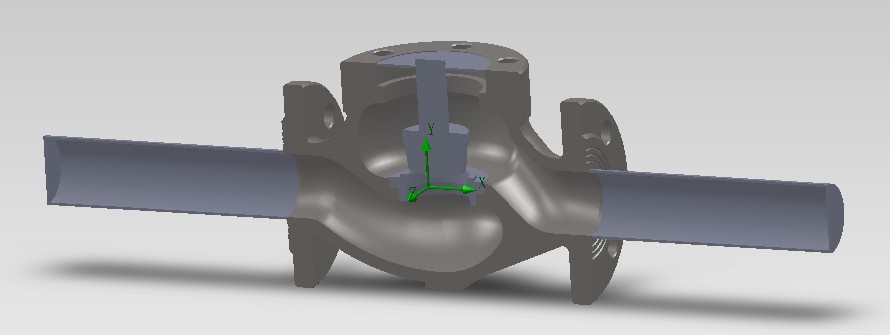

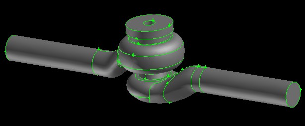

求浪子兄!我在计算一个阀门的算例时。阀门流道的计算区域划分网格总是失败!求浪子兄及论坛的各位兄弟帮忙想想办法。现传上模型,是Parasolid格式的。大家一起帮忙想想办法,划分一下网格。

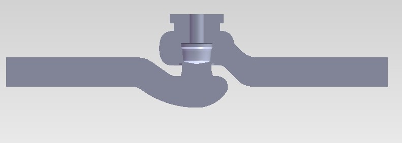

 楼主| 发表于 2010-12-15 16:12:22 | 显示全部楼层
贴上图片
上传模型整体图片
 楼主| 发表于 2010-12-15 16:13:30 | 显示全部楼层
贴图2
整体模型

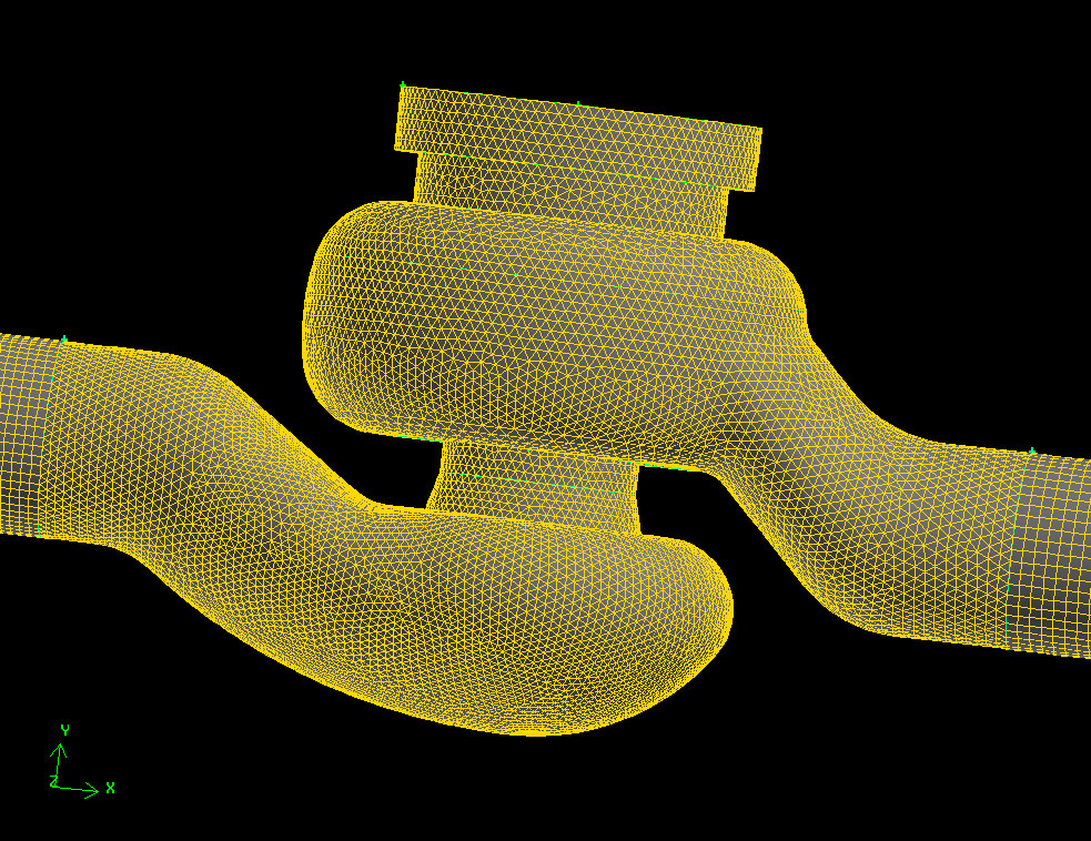

楼主看看  这个图片行不?基本上是用的4面体,如果用6面体我真是无能为力。主要是把模型分成了几块,中间复杂的部分用虚面合上了。

回复 5# liuti2089 的帖子
请问一下,怎么把模型分块划分网格?在gambit中怎么操作?能不能详细说下?谢谢!
发表于 2010-12-16 22:42:40 | 显示全部楼层
回复 6# qustzxhong 的帖子
顶部那两个小的圆柱分开,中间下面类似圆柱的那个体也分开,四面体和六面体交界处也要分开,然后把比较复杂的两部分,用虚面和上!要和的地方很多的!你试试吧啊,这个光说很难说清楚的!
发表于 2010-12-21 10:49:10 | 显示全部楼层
回复 1# wujianman 的帖子
这个模型里关键有一个特别小的短边,把短边merge掉,应该就没有问题了
发表于 2011-1-14 16:33:26 | 显示全部楼层
可以对模型进行分块,在对每个小块单元进行网格划分,如果小块单元中还有小边,小面可以先通过gambit软件的合边,合面命令进行处理后再划分网格;同时也可以先对小面采用网格加密技术处理后再进行网格划分(网格后的文件增大)。在计算时再进行网格连接,保持计算的连续性,即可。
