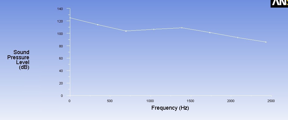

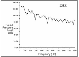

请教 我处理的噪声频谱图什么问题啊 第二张图是别人搞的 求教

时间步太大,频谱分辨度不够

这个是怎么做的啊?具体的设置在什么地方啊?能告诉我下么?

非稳态计算时的时间步长取小点。
