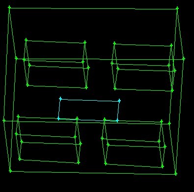

麻烦我想问一下,在gambit里面画了网格,体里有个面,但是导入到fluent中就自动给删掉了,想问问设置才能保留,因为那个面还要所谓散发源,该如何解决呢?谢谢大家啦
就像是这样的类型,体中有个面

用面split一下体重新画网格。
你现在画的是体网格,那个面和体完全没关系。面上一个网格都没有,不丢才怪。
