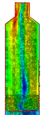

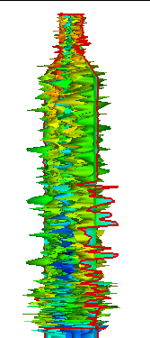

在tecplot导入fluent的dat和cas文件后,如何获得某截面的切向速度分布图?
如果在fluent里面导出tecplot类型数据文件,然后将这个文件导入到tecplot中,得到的图是这样的,很难看。
但是在tecplot导入fluent的dat和cas文件后,使用切片功能又得不到切向速度的分布,只有x,y,z三个方向的速度分布。

个人理解
如果想显示切向速度(矢量图)
tecplot-slice-vector(show vector and tangent vector)
如果想显示切向速度(标量云图)
需要定义对应面的contour
