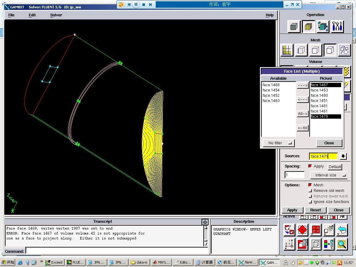

cooper不能划分六面,求教各位大侠啊!!
 楼主| 发表于 2011-3-17 12:00:50 | 显示全部楼层
为什么在沿斜截面进行cooper时不能直接映射到半圆面上啊,有没有更好的解决办法啊
发表于 2011-3-18 08:51:07 | 显示全部楼层
你那两个方形好像不能互相投影吧,得分割一下再cooper,好好看看帮助的基本知识,不差那半小时吧。

发表于 2011-3-29 08:38:39 | 显示全部楼层
浪子说得对。要用方形生成方体,用方体切割整体,然后才可以cooper
