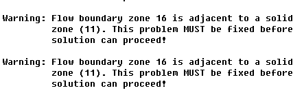

请各位FLUENT高手或者ICEM高手帮我看看这是什么问题,灰常感谢!!!

请各位FLUENT高手或者ICEM高手帮我看看这是什么问题,是网格的问题还是FLUENT边界条件设置的问题,我要算的是流体的,可是总是提示有流体表面和固体表面相连,不能计算,请大家帮忙看看怎么解决,谢谢!!!

应该是你没有设定计算域的流体,如果在ICEM中选择默认的话,你在边界条件设定里查看solid的设定

在fluent中把solid改为fluid就OK了
