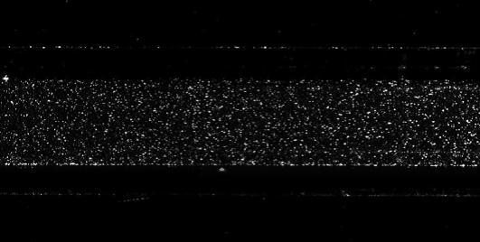

发表于 2011-4-14 13:41:40 | 显示全部楼层
这是3mm的管道内部流场,你的30mm应该更容易些,这种尺度拍摄难度不是很大。
建议先用设备练练有了经验再讨论下一步计划,否则那都是纸上谈兵。
