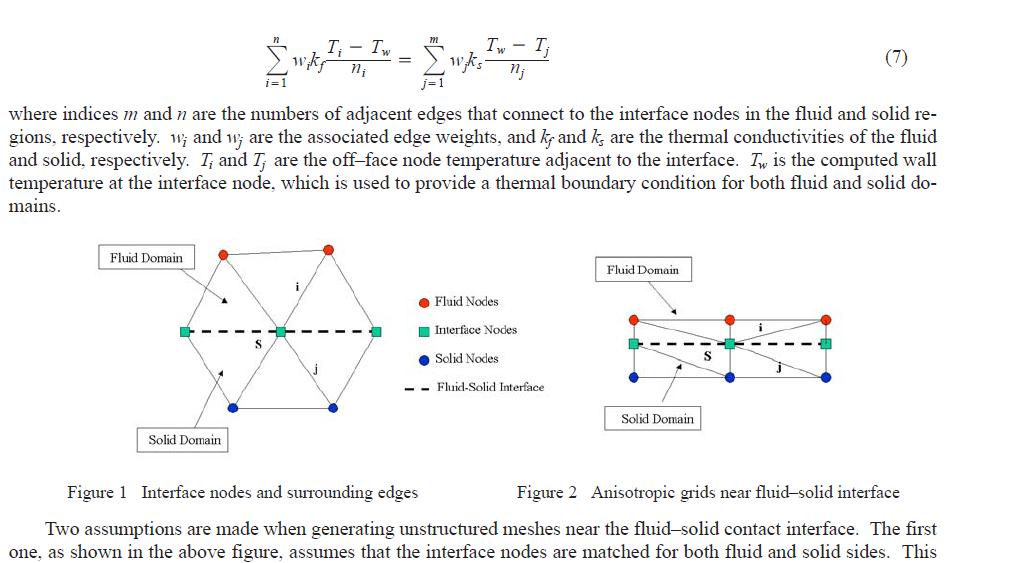

请教,气热耦合边界条件设置的问题,对于耦合边界,常理是采用温度很热流密度相等两个条件来构造边界条件,在附件中已经列出,这样需要找耦合边界上点对应的流体区域和固体区域的相邻网格点,现对于叶片和轮毂交界的那条线上的点,在流体区域就没有相邻的网格点了,导致附件中求耦合点温度的公式不能应用,这时候应该怎么办
不知道我表达得够不够清楚,先谢过了

没人做过么,跪求啊
