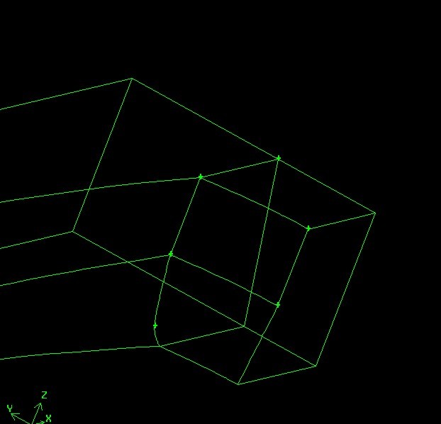

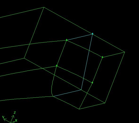

我想用一个面将一个体切成两部分,但是不行。图一是我相切割的体和切割用的面,图二是切割后的形状,但是切割后如图二所示还是一个实体,请问什么原因
提示:warn: connected geometry may be imprinted by the requested operation

可以将面扩展,形成跨越整个体的面应该没问题。

还是不行啊

你用来split的面好像不是平面而是个曲面啊

恩,就是一个曲面,曲面不能切吗

gambit2.4,我用曲面切割,貌似没成功过,你可以把曲面分成几个平面来切割

重新生成一个大的平面试试就是了。
