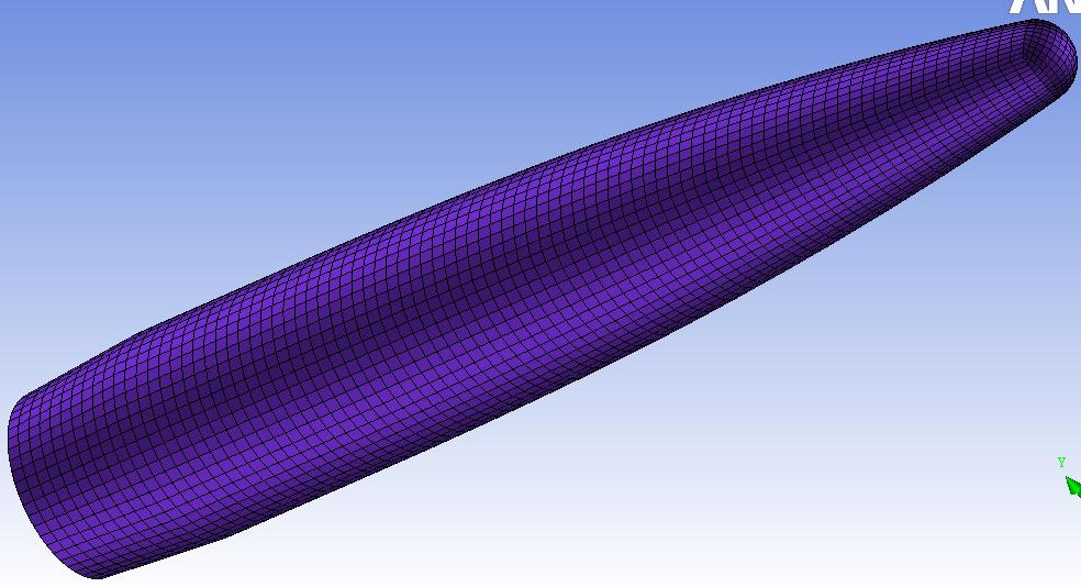

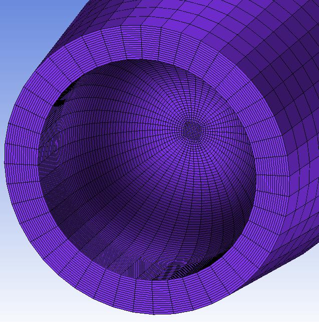

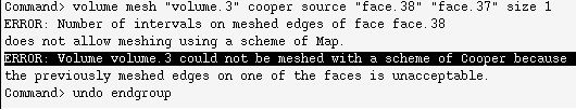

我划分一个弹丸的外流场网格,其中弹身部分想用cooper方法划,我检查了相关线网格和面网格,觉得都没什么问题,但是一划分就出现以下提示:
 楼主| 发表于 2011-4-14 12:26:50 | 显示全部楼层
请各位高手看看这是啥意思啊?我源面也指定了,逻辑圆柱的柱部也是能用Map来划分的,但就是有这个问题过不去。

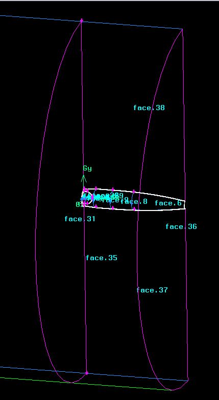

 楼主| 发表于 2011-4-15 13:37:19 | 显示全部楼层
中间红线圈住的是要划分的区域,face 37 face 38 为源面

 楼主| 发表于 2011-4-29 02:35:19 | 显示全部楼层
我是在外面套一个圆柱,减去这个体所得的空间中划分网格,而且是劈了一半,这样应该如何划?
