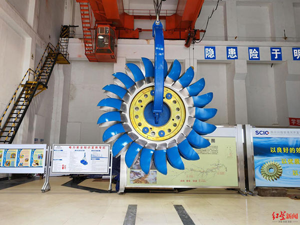

6月7日,国内单机容量最大的冲击式水电机组完成国产化改造,成功并网发电。这标志着东方电气自主研制的,具有全产业链完全自主知识产权的国产化首台150兆瓦级大型冲击式转轮,成功实现工程应用。
国产化首台150兆瓦级大型冲击式转轮静平衡
转轮是水电机组最核心的部件,被誉为水电机组的“心脏”。国产化首台150兆瓦级大型冲击式转轮应用于四川川投田湾河开发有限责任公司金窝冲击式水电机组。该转轮重约20吨,最大直径约4米,于5月16日在东方电气成功下线。
依托150兆瓦级大型冲击式转轮国产化项目,东方电气冲击式转轮水力开发、造型设计、软件开发、模型装置研制等实现了完全自主化,填补了多项国内技术空白,转轮结构设计、材料应用、加工工艺等关键核心制造技术取得了突破性进展,实现了我国高水头大容量冲击式水电机组关键核心技术“从无到有”的历史性突破。
国产化首台150兆瓦级大型冲击式转轮现场吊装
