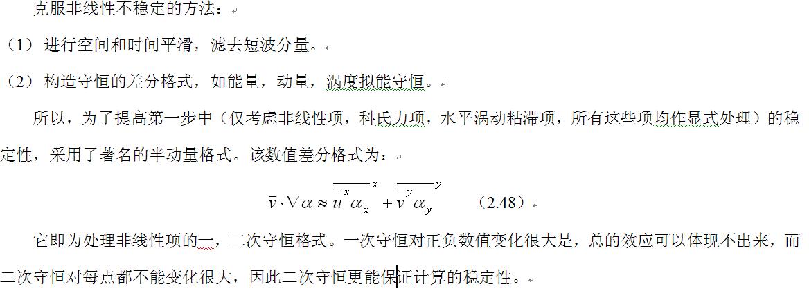

我在学习有限差分方法,看到有个文档中提到,由于对流项的非线性,造成计算的不稳定性。为了克服这个问题 ,采用了半动量格式,见附件,有没有懂的,因为这个文档里没有仔细讲,想请教一下有没有哪本书里详细讲过,可否提示一下?
